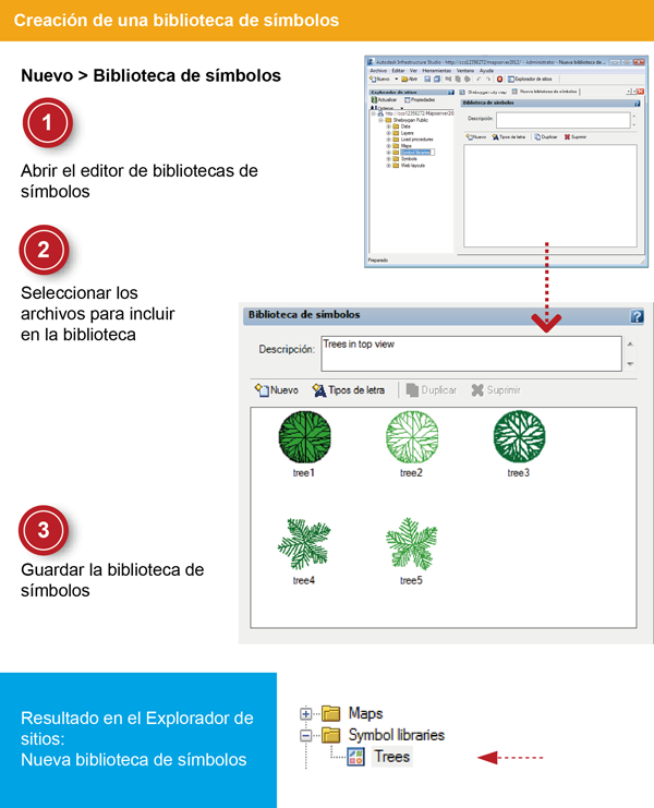

Crear una biblioteca de símbolos
En este ejercicio creará una biblioteca de símbolos. En el siguiente ejercicio utilizará uno de los símbolos de esta biblioteca.
  Pasos detallados
  1. En el Explorador de sitios, haga clic con el botón derecho en la carpeta Bibliotecas de símbolos y, a continuación, haga clic en NuevoBiblioteca de símbolos.
  1. En el editor de bibliotecas de símbolos, en Descripción escriba Trees in top view.
  2. Haga clic en Nuevo.
  3. Vaya a la carpeta: C:\Archivos de programa\Autodesk\Autodesk Infrastructure Studio 2013\Sample Data\Symbols.
  4. Seleccione los cinco archivos tree y haga clic en Abrir.
  1. Haga clic en ArchivoGuardar y guarde el recurso de biblioteca de símbolos en la carpeta Bibliotecas de símbolos con el nombre Trees.
