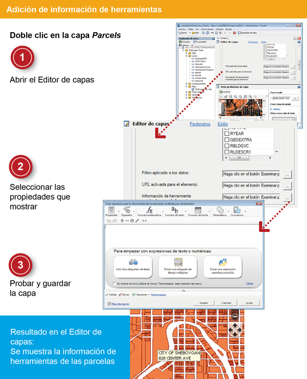

Añadir información de herramientas
En este ejercicio seleccionará las propiedades para mostrar en la información de herramientas. La información de herramientas son cuadros emergentes que contienen información sobre los elementos del mapa. En el ejercicio final podrá ver la información de herramientas en el explorador web.
Nota: En el siguiente ejercicio se utiliza el estilo de capa estándar para configurar los estilos del Editor de capas. También está disponible el estilo de capa mejorado, que admite símbolos y estilos compuestos. Para cambiar el estilo de capa, haga clic en el menú Herramientas Opciones ficha Editor de capas. En Estilo de capa, seleccione Estándar para este ejercicio. Consulte el Manual del usuario de Studio para obtener instrucciones sobre cómo utilizar los estilos mejorados.
  Pasos detallados
  1. En el Explorador de sitios, haga doble clic en la capa Parcels para abrirla. No abra Parcels (area).
  1. En el panel Parámetros, en Info. herr. mostrada para el elemento haga clic en [...].
  2. En el cuadro de diálogo Crear o modificar expresiones, haga clic en Crear una etiqueta de líneas múltiples.
  3. Sustituya la expresión por defecto por la siguiente expresión:
    CONCAT ( CONCAT ( NAME , '\n' ), RBILAD )
  4. Haga clic en Validar para comprobar que la expresión es correcta.
  5. Haga clic en Aceptar.
    La expresión completa se muestra en el panel Parámetros.
  6. Guarde la capa Parcels.
  1. Tras haber creado la presentación web en el ejercicio final, en el Explorador de sitios haga doble clic en la presentación web City Map para abrirla.
  2. En el panel Vista preliminar haga clic en Actualizar.
  3. Coloque el puntero del ratón sobre las parcelas del panel Vista preliminar para probar la información de herramientas.
  4. Guarde y cierre el recurso de capa.
