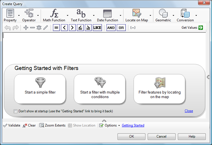

Las expresiones constituyen la parte de las consultas que designa sus condiciones. Las consultas evalúan los datos y devuelven solo el subconjunto de datos que cumple las condiciones de la consulta.
Por ejemplo, puede crear una expresión que especifique todas las parcelas cuya área supere los 4.000 pies cuadrados. La consulta que incluya esta expresión mostrará o seleccionará solo las parcelas que cumplan dichos criterios.
Una consulta completa especifica también lo siguiente:
Por ejemplo, se puede realizar una consulta sobre una capa de elementos en un mapa y mostrar u ocultar sus datos en función de si cumple las condiciones de la consulta.
Utilice expresiones para filtrar los datos geoespaciales, seleccionar un subconjunto de datos, calcular valores o convertir datos de un tipo de datos a otro. Use expresiones de texto para dar formato a las cadenas de texto para que se muestren, por ejemplo, como etiquetas. Utilice expresiones numéricas para aplicar funciones matemáticas a las propiedades con valores numéricos.

Para crear una expresión, siga estos pasos básicos:
| Modos de utilizar las expresiones | Descripción |
| Evaluación de las propiedades |
Permite filtrar o seleccionar datos basados en el valor de una o más propiedades. Una expresión sencilla evalúa una sola propiedad, pero se pueden elaborar expresiones complejas que utilicen varias propiedades o varios valores. Por ejemplo, puede crear una expresión que muestre las localidades con una población superior a 50.000 habitantes pero inferior a 100.000. El resultado de una expresión de filtro debe ser un valor booleano. |

| Utilización de expresiones para filtrar los datos de elemento |
Con los filtros, se puede trabajar con un subconjunto de los datos. Por ejemplo, si el mapa incluye todos los distritos de California, podrá crear un filtro para que solo se muestren aquellos con más de 50.000 habitantes. Las expresiones se utilizan para lo siguiente: |
