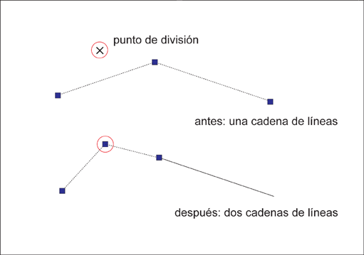

Puede añadir o eliminar vértices en las líneas almacenadas en la base de datos.
Estas funciones están controladas solo por la línea de estado.
Ejemplo de procesamiento de línea: Dividir crea dos elementos de línea.
Icono |
Descripción |
Use Dividir para añadir un vértice y dividir una línea existente en dos elementos de línea. Así, ambos heredan los datos de atributos del elemento existente. Puede seleccionar un punto existente o digitalizar cualquier punto en el dibujo. |
Use Añadir vértice para añadir un vértice a un elemento de línea. A diferencia de lo que ocurre con la función Dividir, el resultado será un elemento de línea con un nuevo vértice. Seleccione un punto existente o digitalice cualquier punto en el dibujo. |
Use Eliminar vértice para eliminar un vértice. |
