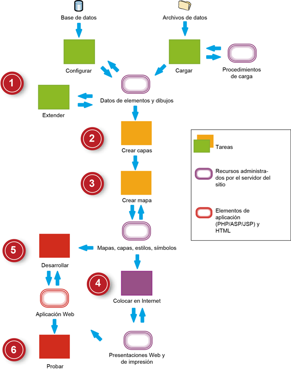

El diagrama de la página adyacente muestra el proceso de desarrollo de una aplicación basada en web mediante Infrastructure Map Server. En el diagrama, los rectángulos representan tareas, las formas ovales representan entidades creadas o utilizadas por las tareas, y las flechas indican el flujo de los datos. El proceso de desarrollo se puede descomponer en cinco fases (aunque también podría existir una fase de planificación y preparación que no está incluida en el diagrama):
| En la página adyacente | Pasos detallados |
Cargar datos basados en archivos, configurar conexiones con bases de datos externas y extender los datos de elemento mediante la unión de un origen de elemento con otro. |
Crear capas que hagan referencias a los datos y les apliquen temas y estilos. |
Crear mapas mediante la combinación de capas y otros recursos, como filigranas. |
Colocar el mapa en Internet o en una intranet mediante el uso de capas para generar páginas web y para trazar. Combinar con mapas de consumidor, como Google Maps™, Yahoo! Maps, Bing™ Maps u OpenStreetMap. |
Desarrollar la aplicación web utilizando las API de Infrastructure Map Server para añadir funciones. |
Probar la aplicación web. |
Presentación general del proceso de desarrollo
