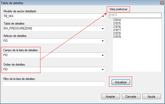

* DetailTable: el panel de previsualización muestra la lista de detalles. Pulse Actualizar para comprobar si su definición tiene los resultados deseados.
** FIDbutton: el botón de selección de FID se usa para asignar el objeto relacionado pulsando en el dibujo. Es visible aunque el atributo esté bloqueado. Eso significa que la lista desplegable no se abre y que el usuario siempre necesita usar el botón para seleccionar el elemento en el mapa. No se puede seleccionar uno de la lista. En este caso especial, que esté bloqueado significa que el usuario no puede introducir ningún valor usando el teclado.
Configuración de la tabla de detalles del cuadro combinado: normalmente, solo cambiaría el atributo de la lista de detalles o de orden de detalles, porque los valores de Tabla de detalles y de Atributo de detalles se leen desde TB_RELATIONS.
