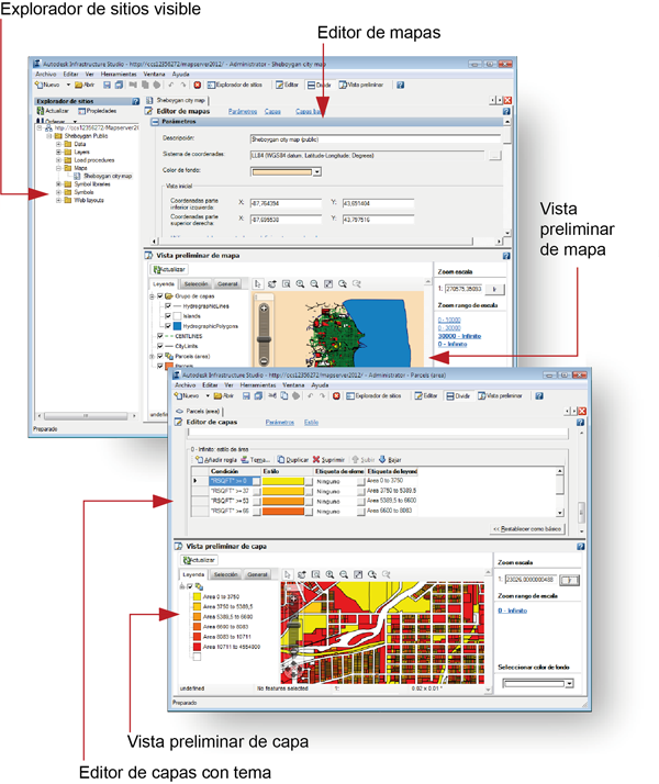

La interfaz de Infrastructure Studio está dividida en tres partes:
Al abrir Infrastructure Studio y conectar con el servidor del sitio (mediante WebAgent), el Explorador de sitios muestra los recursos almacenados en el repositorio de recursos, como se muestra en la imagen superior de la página adyacente. Al hacer doble clic en cualquiera de los recursos del Explorador de sitios se abre el editor apropiado para ese recurso. Si el recurso es una capa o un mapa, se abre además el visor con una vista preliminar de los datos.
Dos vistas de Infrastructure Studio
