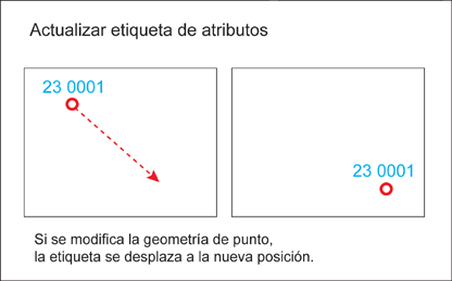

El grupo de reglas UpdateAttributeLabel actualiza los elementos de etiqueta cuando se actualiza un elemento de geometría. El grupo de reglas se aplica a clases de elemento de geometría de suministro.

Descripción |
Actualiza la etiqueta asociada a un atributo cuando se actualiza la geometría. |
