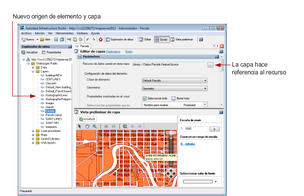

Autodesk Infrastructure Studio crea un nuevo origen de elemento y una nueva capa para cada archivo SHP.
Se muestra el Editor de capas a la derecha del Explorador de sitios. (Para obtener más información sobre el Editor de capas, consulte Utilización de capas de origen de elemento.)
En el Explorador de sitios puede cambiar el nombre de los nuevos orígenes de elementos y de las capas.
