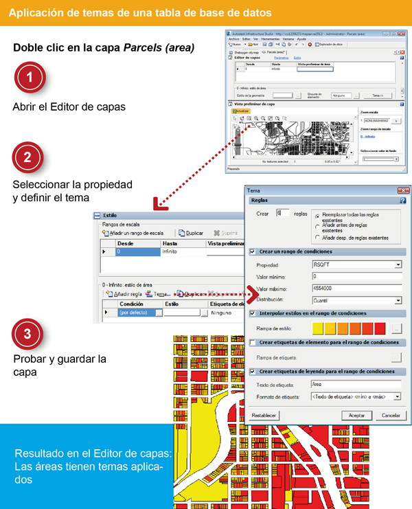

En este ejercicio aplicará temas a las parcelas del mapa conforme a su área en pies cuadrados. Para ello utilizará una columna (propiedad) de una tabla de base de datos.
Nota: En el siguiente ejercicio se utiliza el estilo de capa
estándar para configurar los estilos del Editor de capas. También está disponible el estilo de capa
mejorado, que admite símbolos y estilos compuestos. Para cambiar el estilo de capa, haga clic en el menú Herramientas
Opciones
ficha Editor de capas. En Estilo de capa, seleccione Estándar para este ejercicio. Consulte el Manual del usuario de Studio para obtener instrucciones sobre cómo utilizar los estilos mejorados.
Pasos detallados |
- En el Explorador de sitios, haga doble clic en la capa Parcels (area) para abrirla, si no está abierta ya. Si ya está abierta haga clic en su ficha para verla.
- En la parte superior del Editor de capas haga clic en Estilo para colocar el panel Estilo en el primer plano.
- En el panel Estilo haga clic en el botón Tema.
- En 0-Infinito: Estilo de área haga clic en el botón Tema.
- En el cuadro de diálogo Tema, en Propiedad seleccione RSQFT. En Distribución seleccione Cuantil.
- En Reglas escriba 6 como número de reglas que desea crear.
- En Gama de estilos haga clic en el botón Examinar. A continuación, en Color de primer plano seleccione amarillo y rojo como colores de inicio y final, respectivamente. Haga clic en Aceptar.
- Seleccione Crear etiquetas de leyendas para el rango de condiciones y, a continuación, en Texto de etiqueta escriba Area. Haga clic en Aceptar.
- En el panel Vista preliminar de capa haga clic en Actualizar para probar el tema.
- Guarde y cierre el recurso de capa.
