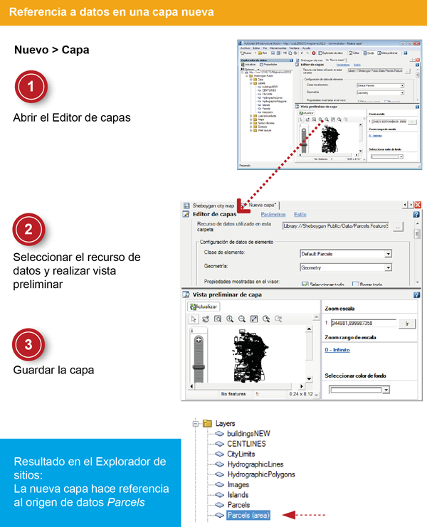

En este ejercicio creará una capa mediante una referencia a un origen de datos existente; en este caso, se trata de los datos de parcelas que ha cargado anteriormente. En el siguiente ejercicio aplicará temas a esta capa.
Nota: En el siguiente ejercicio se utiliza el estilo de capa
estándar para configurar los estilos del Editor de capas. También está disponible el estilo de capa
mejorado, que admite símbolos y estilos compuestos. Para cambiar el estilo de capa, haga clic en el menú Herramientas
Opciones
ficha Editor de capas. En Estilo de capa, seleccione Estándar para este ejercicio. Consulte el Manual del usuario de Studio para obtener instrucciones sobre cómo utilizar los estilos mejorados.
Pasos detallados |
- En el Explorador de sitios, haga clic con el botón derecho en la carpeta Layers y, a continuación, haga clic en
- En el Editor de capas, en Recurso de datos usado en esta capa haga clic en [...].
- Desplácese hasta la carpeta Sheboygan Public\Data y seleccione el origen de datos Parcels.
- Haga clic en Abrir.
Haga clic en Actualizar para ver los polígonos de parcela en el panel de vista preliminar.
- Haga clic en
y guarde el recurso de capa en la carpeta Layers con el nombre Parcels (area).
