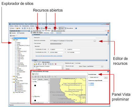

La colección de servidores que procesan las solicitudes de Autodesk Infrastructure Studio se denomina sitio. Los servidores de cada sitio comparten un único repositorio de recursos que almacena los recursos que se utilizan para crear las presentaciones web.
En la ventana de la aplicación Autodesk Infrastructure Studio, utilice el Explorador de sitios para acceder al repositorio de recursos y el panel de edición para definir y editar los recursos.
Para utilizar Infrastructure Studio, debe establecer una conexión con el sitio en el que están almacenados los recursos. Los recursos del sitio se muestran en el Explorador de sitios. Al hacer doble clic en un recurso, sus propiedades se muestran en el editor, donde se pueden modificar. Los elementos del editor varían en función del tipo de recurso que se vaya a editar.
Interfaz de Autodesk Infrastructure Studio
En el panel de editores se pueden abrir varios recursos. Cada recurso tiene su propio editor. El nombre del recurso aparece en una ficha en la parte superior del editor. La barra de herramientas de la parte superior izquierda de la ventana del programa contiene herramientas tanto para el Explorador de sitios como para los diversos editores. Haga clic con el botón derecho en un sitio, una carpeta o un recurso para acceder a opciones adicionales.
