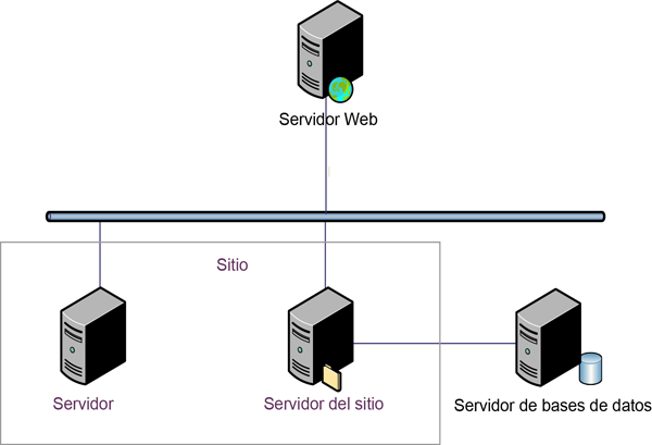

La colección de servidores que procesan las solicitudes en Infrastructure Map Server se denomina sitio. Esta carga de procesamiento se puede dividir entre dos o más servidores del sitio. Todos los servidores de un sitio comparten un único repositorio de recursos. El repositorio de recursos almacena los recursos que utilizan los creadores de mapas como, por ejemplo, capas predefinidas para elementos como carreteras o parcelas de terreno.
En el diagrama, el sitio contiene dos servidores, uno de los cuales se designa como servidor del sitio. El servidor del sitio contiene el repositorio de recursos. También conecta con cualquier servidor de base de datos.
Infrastructure Map Server ofrece siete servicios: sitio, recursos, dibujos, elementos, cartografía, renderización y mosaico. Si está utilizando un único servidor, será ese servidor el que realice todos estos servicios. En cualquier caso, el servidor del sitio siempre ejecuta los dos primeros servicios, porque son los que gestionan el acceso a los datos y administran los recursos del sitio. No obstante, si existen dos o más servidores, el resto de los servicios se pueden repartir entre el resto de los servidores. Por ejemplo, los servicios de cartografía y renderización son las operaciones que consumen más recursos del procesador, y puede ser conveniente asignar un servidor dedicado a su gestión.
Un sitio típico tiene dos servidores
