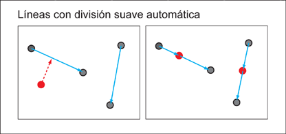

El grupo de reglas AutoSoftSplitLines si se puede aplicar una división suave a una línea cuando un punto se mueve o se introduce en la línea.
Puede seleccionar o anular estos dos casos de forma individual con ayuda de las casillas de verificación correspondientes: antes o después de actualizar (para mover el punto) y antes o después de introducir (para introducir el punto). Después de la división suave, las dos líneas nuevas comparten el mismo elemento de atributo.
El grupo de reglas se aplica a clases de elemento de punto de suministro.
