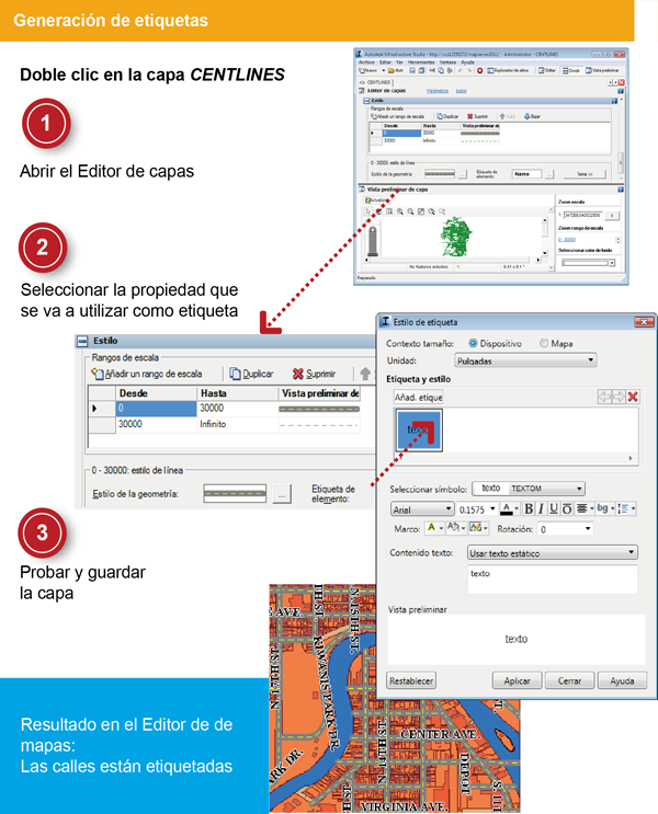

En este ejercicio definirá las etiquetas que aparecen en las calles principales del mapa.
Nota: En el siguiente ejercicio se utiliza el estilo de capa
estándar para configurar los estilos del Editor de capas. También está disponible el estilo de capa
mejorado, que admite símbolos y estilos compuestos. Para cambiar el estilo de capa, haga clic en el menú Herramientas
Opciones
ficha Editor de capas. En Estilo de capa, seleccione Estándar para este ejercicio. Consulte el Manual del usuario de Studio para obtener instrucciones sobre cómo utilizar los estilos mejorados.
Pasos detallados |
- En el Explorador de sitios, haga doble clic en la capa CENTLINES para abrirla.
- En la parte superior del Editor de capas haga clic en Estilo para colocar el panel Estilo en el primer plano.
- En el Editor de capas haga clic el rango de escala 0-30000 para seleccionarlo.
- En Etiqueta de elemento haga clic en [...].
- En el cuadro de diálogo Aplicar estilo a etiqueta seleccione Crear una etiqueta.
- En Propiedad para mostrar seleccione Nombre.
- En Unidades seleccione puntos.
- En Tamaño introduzca 10.
- En Formato seleccione Negrita y haga clic en Aceptar.
- En el panel Vista preliminar de capa haga clic en Actualizar.
- En Zoom en un rango de escala haga clic en 0-30000 para ampliar la ventana Vista preliminar de capa y que las etiquetas sean visibles.
- Guarde y cierre el recurso de capa.
- Vea la capa actualizada en el mapa.
