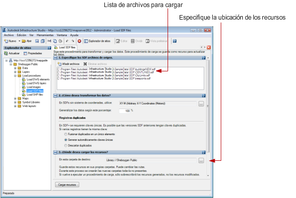

En este procedimiento se asume que se desea cargar uno o más archivos SDF 2 o SDF 3. Para cargar un archivo SDF, arrastre uno o más archivos de origen al Explorador de sitios. Autodesk Infrastructure Studio convierte los archivos SDF 2 al formato SDF 3 y crea automáticamente una capa para cada archivo, así como un nuevo origen de elemento.
Se muestra un nuevo procedimiento de carga a la derecha del Explorador de sitios. Contiene una lista de los archivos que se van a cargar. Puede arrastrar otros archivos a este procedimiento de carga.
El sistema de coordenadas que seleccione aquí se utilizará solo si el archivo o los archivos de origen no tienen ya un sistema de coordenadas definido.

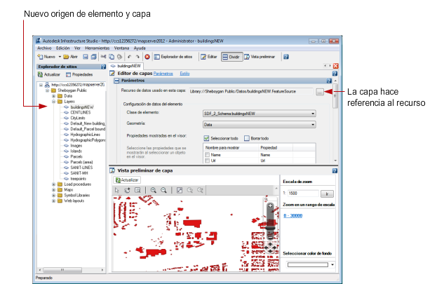

Autodesk Infrastructure Studio crea un origen de elemento y una capa para cada archivo SDF.
Se muestra el Editor de capas a la derecha del Explorador de sitios. (Para obtener más información sobre el Editor de capas, consulte Utilización de capas de origen de elemento.)
En el Explorador de sitios puede cambiar el nombre de los nuevos orígenes de elementos y de las capas.
