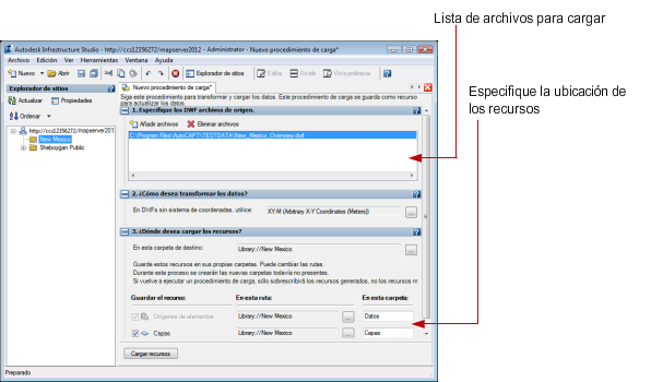

En este procedimiento se asume que se desea cargar uno o varios archivos DWF. Para cargar un archivo DWF, arrastre el archivo de origen al Explorador de sitios. Autodesk Infrastructure Studio crea automáticamente una nueva capa así como un nuevo origen de elemento.
Se muestra un nuevo procedimiento de carga a la derecha del Explorador de sitios. Contiene una lista de los archivos que se van a cargar. Puede arrastrar otros archivos a este procedimiento de carga.
Los archivos DWF no tienen asignado ningún sistema de coordenadas, de modo que es preciso especificarlo.

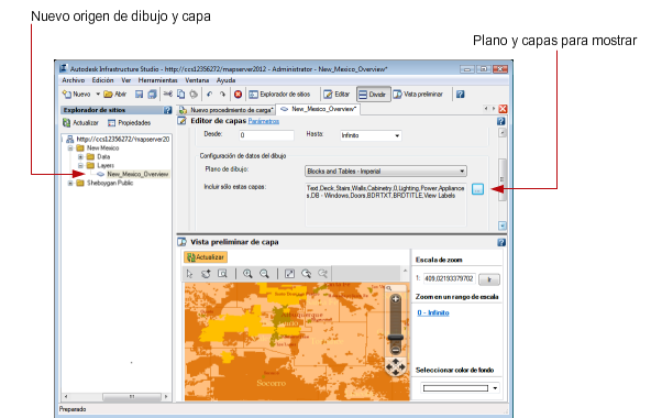

Autodesk Infrastructure Studio crea un origen de dibujo y una capa para cada archivo DWF.
Se muestra el Editor de capas a la derecha del Explorador de sitios.
Para obtener más información sobre el Editor de capas, consulte Utilización de capas de origen de elemento.
En el Explorador de sitios puede cambiar el nombre de los nuevos orígenes de dibujos y de las capas.
