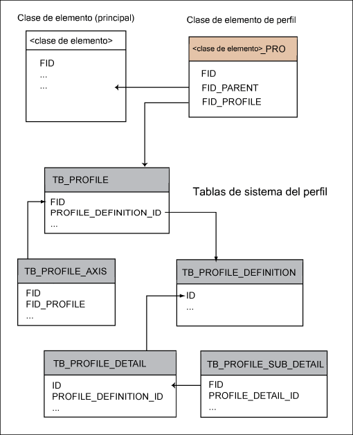

Las tablas de sistema del perfil almacenan la configuración de los perfiles en el modelo de sector, tal y como se muestra en la siguiente tabla. Utilice el Diseñador de perfiles para editar la configuración.
Tabla |
Descripción |
TB_PROFILE |
Clase de elemento de punto que almacena el origen de un perfil. |
TB_PROFILE_AXIS |
Clase de elemento de cadena de líneas que almacena el eje del perfil. |
TB_PROFILE_DEFINITION |
Almacena la definición del perfil. |
TB_PROFILE_DETAIL |
Almacena los detalles del perfil. |
TB_PROFILE_SUB_DETAIL |
Almacena los detalles secundarios del perfil. |
