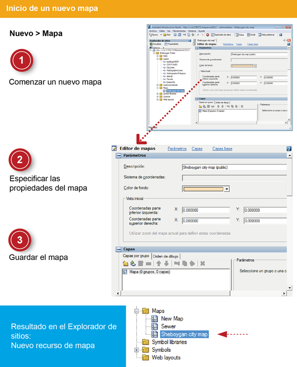

Crear un nuevo mapa
En este ejercicio empezará un nuevo mapa y definirá sus propiedades.
  Pasos detallados
  1. En el Explorador de sitios, haga clic con el botón derecho en la carpeta Maps y, a continuación, haga clic en NuevoMapa.
    Se muestra el Editor de mapas con la ventana por defecto dividida entre el panel Vista preliminar (abajo) y el panel Editor (arriba).
  2. En la barra de herramientas de Infrastructure Studio, haga clic en Editar (en la fila de botones Editar, Dividir y Vista preliminar).
    El Editor de mapas oculta el panel Vista preliminar y muestra solo el panel Editor. Al ocultar el panel Vista preliminar, resulta más fácil ver y especificar las propiedades del mapa.
  1. En Descripción escriba Sheboygan city map (public).
  2. Deje el campo Sistema de coordenadas en blanco (el mapa utilizará el sistema de coordenadas de la primera capa que le haya añadido).
  3. En Color de fondo seleccione un color claro o déjelo como blanco.
  1. Haga clic en ArchivoGuardar y guarde el recurso de mapa en la carpeta Maps con el nombre Sheboygan city map.
