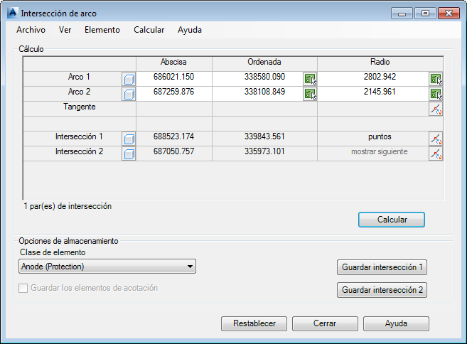

La imagen del cuadro de diálogo Intersección de arco muestra los controles y los componentes del cuadro de diálogo.
Cuadro de diálogo de construcción
Los cuadros de diálogo de construcción contienen los siguientes elementos:
Elemento |
Descripción |
Cuadro de texto blanco |
Edítelo para modificar los valores. |
Menú contextual |
Pulse con el botón derecho del ratón cualquier cuadro de texto de los cuadros de diálogo de construcción para ver el menú contextual correspondiente. |
Cuadros de texto grises |
Muestran los resultados de los cálculos. |
Cuadro de lista Clase de elemento |
Seleccione la clase de elemento en la que desee guardar el objeto calculado (clase de elemento de punto o de cadena de líneas). La lista muestra las clases de elemento adecuadas para el espacio de trabajo. Por ejemplo, si el resultado es un punto, muestra las clases de elemento de punto. |
Permite cambiar al dibujo y seleccionar un elemento. También permite adquirir distancias, aunque no ángulos ni proyecciones ortogonales. |
Cambia la orientación del elemento o alterna entre dos posibles resultados. |
Resalta un resultado o un elemento de construcción. |
Modifica o determina un valor de abscisa en el dibujo. |
Nuevo |
Restablece todas las entradas e inicia un nuevo cálculo. Cuando se le pida, identifique los elementos necesarios. |
Calcular |
Inicia un cálculo, por ejemplo, después de modificar varios parámetros. El resultado no se almacena en la base de datos, pero la visualización del dibujo se actualiza. |
Guardar |
Guarda el resultado en la base de datos. Si un cálculo genera más de un resultado, se puede guardar el resultado 1 o el resultado 2. |
Guardar los elementos de acotación |
Guarda automáticamente la acotación de los elementos calculados. Está disponible para Cálculo ortogonal e Intersección de arco. Utilice las opciones del modelo de sector de COGO y acotación para especificar las clases de elemento de acotación. Véase Configuración de las opciones COGO y acotación de modelo de sector. Esta opción está disponible si el modelo de sector contiene la extensión de cota y si se han configurado y guardado las opciones de COGO y acotación. |
Restablecer |
Restablece todas las entradas e inicia un nuevo cálculo. |
Cerrar |
Cierra el cuadro de diálogo y sale del cálculo. |
Fila de estado |
Permite visualizar el número de intersecciones o tangentes del cálculo. |
