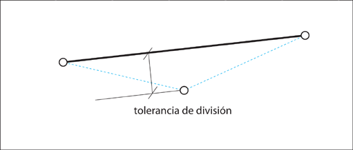

Puede insertar un punto existente en un elemento de línea y, si lo desea, dividir la línea existente en dos elementos de línea.
Puede extraer un punto existente de un elemento de línea y conectar las dos líneas existentes en una.
Estas funciones se controlan únicamente desde la línea de estado.
Icono |
Descripción |
Use Insertar punto para desplazar un punto existente que se encuentra dentro de una tolerancia y situarlo exactamente en el elemento de línea. |
Use Extraer punto para eliminar un punto de una línea y suprimirlo de la base de datos. El punto se puede eliminar únicamente si se encuentra en una línea recta dentro de una tolerancia de división. |
Solo los puntos que se encuentran dentro de la tolerancia de división se pueden insertar o extraer.
