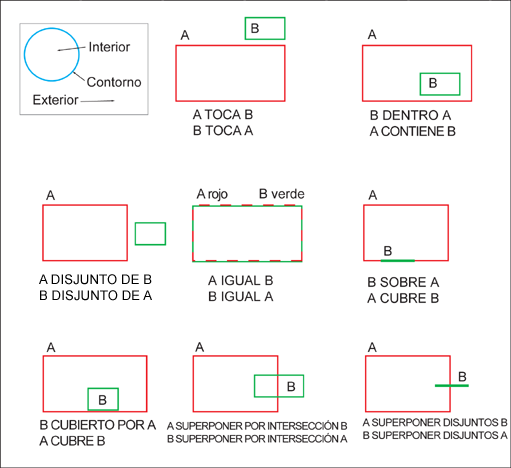

Relaciones topológicas:
Operador SDO_RELATE de Oracle Spatial: patrones de intersección
Nombres de relaciones topológicas:
Estos son los siguientes patrones de intersección espacial:
Nombre |
Relación topológica |
DISJUNTO DE |
Los contornos y los interiores no se intersecan. |
TOCA |
Los contornos se intersecan, pero los interiores no. |
SUPERPONERDISJUNTOS |
El interior de un objeto interseca el contorno y el interior de otro objeto, pero los dos contornos no se intersecan. Ejemplo: cuando una línea se origina fuera de un polígono y finaliza dentro del mismo polígono. |
SUPERPONERPORINTERSECCIÓN |
Los contornos y los interiores de dos objetos se intersecan. |
IGUAL |
Los dos objetos tienen el mismo contorno e interior. |
CONTIENE |
El interior y el contorno de un objeto está completamente contenido en el interior de otro objeto. |
CUBRE |
El interior de un objeto está completamente contenido en el interior de otro objeto y sus contornos se intersecan. |
DENTRO |
Lo opuesto a CONTIENE. A DENTRO B implica que B CONTIENE A (el contorno y el interior de un objeto están completamente dentro de otro objeto). |
CUBIERTOPOR |
Lo opuesto a CUBRE. A CUBIERTOPOR B implica que B CUBRE A (demarcaciones de dos objetos que se cubren entre ellos parcialmente; el interior del otro objeto está completamente contenido dentro del objeto). |
SOBRE |
El interior y el contorno de un objeto está en el contorno del otro (y el segundo objeto cubre el primer objeto). Ejemplo: cuando una línea está en el contorno de un polígono. |
CUALQUIERINTERACCIÓN |
Los objetos son no disjuntos, lo cual abarca todo. |
