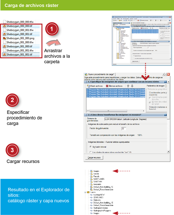

Cargar imágenes ráster
En este ejercicio, cargará cuatro imágenes ráster como un recurso de catálogo ráster. Un catálogo ráster almacena la definición de varias imágenes relacionadas.
  Pasos detallados
  1. En el Explorador de Windows, vaya a la carpeta: C:\Archivos de programa\Autodesk\Autodesk Infrastructure Studio 2013\Sample Data\Raster.
  2. Seleccione los cuatro archivos TIF de la carpeta. Arrastre los archivos a la carpeta Sheboygan Public del Explorador de sitios.
  1. En el Editor de procedimientos de carga seleccione el sistema de coordenadas SheboyganWI-F (en la categoría USA, Wisconsin).
  2. En ¿Dónde desea cargar los recursos? cambie el nombre de recurso del catálogo de imágenes ráster a Images.
  1. Haga clic en Cargar recursos.
    En el Explorador de sitios, observe el catálogo ráster y los recursos de capa nuevos.
  2. Haga clic en ArchivoGuardar y guarde el recurso del procedimiento de carga en la carpeta Load Procedures con el nombre Load images.
  3. Cierre el Editor de procedimientos de carga.
