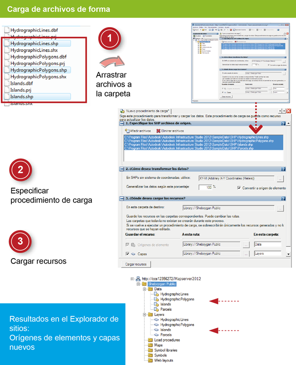

- En el Explorador de Windows, vaya a la carpeta: C:\Archivos de programa\Autodesk\Autodesk Infrastructure Studio 2013\SampleData\SHP.
- Seleccione los cuatro archivos: HydrographicLines.shp, HydrographicPolygons.shp, Islands.shp y Parcels.shp. Arrastre los archivos a la carpeta Sheboygan Public del Explorador de sitios.
- En el Editor de procedimientos de carga seleccione el sistema de coordenadas WGS84 datum, Latitude-Longitude; Degrees (en la categoría Lat Longs, código=LL84).
- Haga clic en Cargar recursos.
En el Explorador de sitios, en las carpetas Data and Layers observe los nuevos orígenes de elementos y recursos de capa.
- Haga clic en
y guarde el recurso de procedimiento de carga en la carpeta Load Procedures con el nombre Load SHP files.
- Cierre el Editor de procedimientos de carga.
