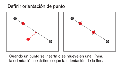

El grupo de reglas SetPointOrientation especifica que cuando se introduce o se desplaza un punto en una línea, la orientación de dicho punto coincide con la de la línea.
El grupo de reglas se aplica a clases de elemento de punto de suministro.
