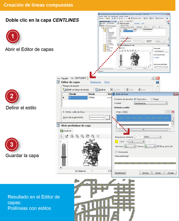

  1. En el Explorador de sitios, haga doble clic en la capa CENTLINES (no el origen de elemento CENTLINES).
    Se muestra el Editor de capas con la ventana por defecto dividida entre el panel Vista preliminar (abajo) y el panel Editor (arriba).
  2. En el panel Vista preliminar haga clic en Actualizar para ver la capa.
  3. En la parte superior del Editor de capas haga clic en Estilo.
    El Editor de capas coloca el panel Estilo del editor en el primer plano. Es más fácil especificar el estilo de la capa desplazándose al panel Estilo.
  1. En el Editor de capas, en Estilo de la geometría haga clic en [...].
  2. En el cuadro de diálogo Aplicar estilo a línea haga clic en Crear líneas compuestas.
  3. En Grosor seleccione 0.2 y, a continuación, seleccione un color gris oscuro. En Construir estilos compuestos, haga clic en Nuevo y a continuación seleccione un color amarillo. En Patrón seleccione Punto. Haga clic en Aceptar.
    Debe crearse una línea gruesa de color gris oscuro con una línea amarilla punteada dentro.
  1. En el panel Vista preliminar de capa haga clic en Actualizar.
  2. Utilice la herramienta Ampliar rectángulo para ampliar el panel Vista preliminar de capa.
  3. En la barra de herramientas haga clic en Guardar para guardar el recurso de capa.
