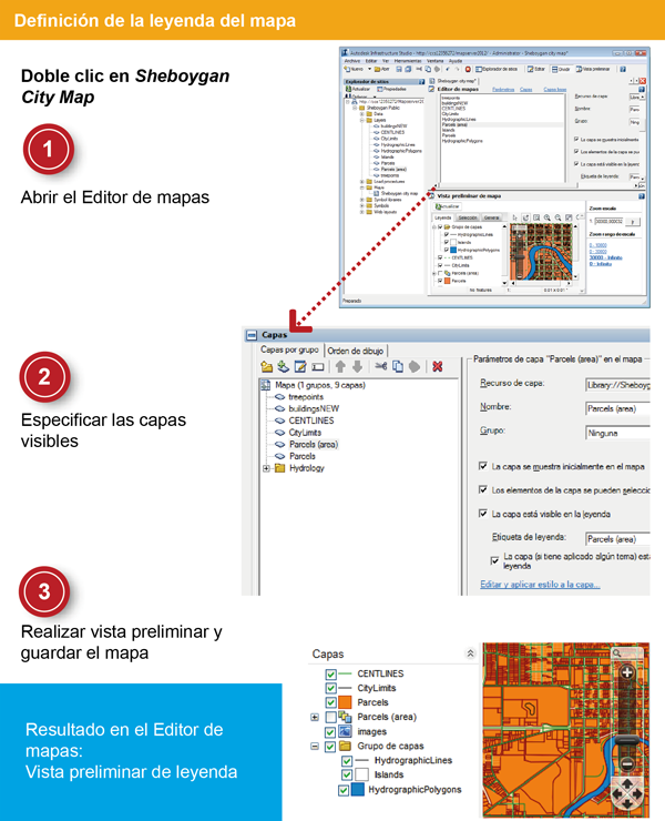

Definir la leyenda del mapa
En este ejercicio especificará el aspecto que desea que tenga la leyenda. Inicialmente, hay algunas capas activadas y otras desactivadas. En el siguiente ejercicio podrá ver la leyenda en el explorador web.
  Pasos detallados
  1. En el Explorador de sitios, haga doble clic en el mapa Sheboygan City Map para abrirlo.
  2. En la barra de herramientas de Infrastructure Studio, haga clic en Editar.
  1. Arrastre la capa Parcels (area) desde la carpeta Layers a la lista de capas del panel Capas.
  2. Haga clic en la ficha Orden de objetos y desplace la capa Parcels (Area) hacia arriba, hasta que se encuentre inmediatamente debajo de la capa Parcels.
  3. Haga clic en la ficha Capas por grupo y asegúrese de que la capa Parcels (Area) aún está seleccionada. Anule la selección de las casillas de verificación La capa se muestra inicialmente en el mapa y La capa (si tiene temas) está inicialmente expandida en la leyenda.
    Al mostrar la capa en el visor, la capa se desactivará y la clave de color del tema no se expandirá.
  1. En la barra de herramientas de Infrastructure Studio, haga clic en Dividir.
  2. En el panel Vista preliminar del mapa haga clic en Actualizar para probar la leyenda.
  3. Anule la selección de la casilla de verificación que figura junto a Parcels y seleccione la que está junto a Parcels (area). Expanda la capa Parcels (area) para ver la clave del tema.
  4. Guarde el recurso de mapa.
