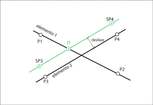

Puede especificar los elementos de la intersección de cualquiera de las siguientes formas:
Modifique los parámetros a través del cuadro de diálogo.
Elemento
Descripción
Elemento 1
Elemento 2
Los elementos 1 y 2 pueden ser una línea recta o un arco circular.
Pulse para mostrar el elemento en el dibujo.
Pulse para identificar otro elemento en el dibujo.
Especifique un valor de desfase para desplazar el elemento.
Especifique un valor de acimut para girar el elemento.
Punto 1
Punto 2
La orientación del elemento 1 viene indicada por la dirección de Punto 1 y Punto 2.
Punto 3
Punto 4
La orientación del elemento 2 viene indicada por la dirección de Punto 3 y Punto 4.
Abscisa
Ordenada
Elevación
Coordenadas de los puntos. Puede editar las coordenadas o usar para seleccionar otro punto.
Radio
Modifíquelo según sea necesario. Use para alternar entre arco largo y arco corto.
Acimut
Use el acimut para girar el elemento. Para las tangentes, el valor del acimut especifica el cuadrante en el que se encuentra el resultado.
Use para invertir la línea (añadir 180 grados al valor del acimut).
Intersección 1
Intersección 2
Las intersecciones con arcos tienen más de un resultado.
Use el botón de Tangenciales para alternar entre el cálculo de puntos y el de tangentes.
En Tangenciales, si define tangentes, puede especificar un radio. Escriba 0 o deje el campo vacío para calcular una línea recta.
Si define un radio, puede usar el botón de Mostrar siguiente para ver todas las ubicaciones posibles del arco tangencial.
