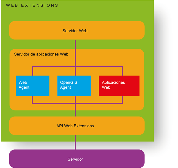

Autodesk Infrastructure Web Server Extensions son componentes internos a los que se puede acceder a través de la API Web Server Extension. (También puede acceder a una interfaz basada en formularios en: http://servername:port/mapserver2012/mapagent/index.html). Web Server Extensions expone los servicios ofrecidos por Infrastructure Map Server a aplicaciones cliente en Internet o en una intranet mediante el protocolo HTTP. El diagrama de la página adyacente muestra los principales subcomponentes de Web Server Extension.
WebAgent procesa las solicitudes procedentes de los clientes y las envía a Infrastructure Map Server. Dos de los clientes son los visores de Infrastructure Studio y de Infrastructure Map Server. WebAgent implementa el protocolo HTTP de servicios de Infrastructure Map, que utiliza para dirigir las solicitudes al servidor. WebAgent procesa los parámetros de solicitudes entrantes, crea una conexión con el servidor apropiado y llama a la API del servicio necesaria para procesar la solicitud. Cuando la API de servicio responde, los datos devueltos desde la API se vuelven a transmitir al cliente.
OpenGIS Agent implementa una serie de protocolos de cartografía web de OpenGIS para exponer los servicios ofrecidos por Infrastructure Map Server a clientes OpenGIS basados en normas.
Web Server Extensions proporciona una plataforma de desarrollo de aplicaciones basada en los servicios ofrecidos por Infrastructure Map Server. La API Web Extensions admite tres lenguajes/entornos: ASP, JSP y PHP.
Para obtener más información, consulte el manual Developer’s Guide (este manual está en inglés).
Arquitectura de Web Server Extension
