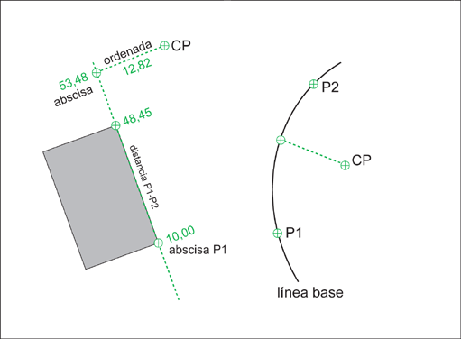

Use la función Cálculo ortogonal para las operaciones de topografía ortogonal. El elemento base se representa por medio de una línea existente o dos puntos que pueden estar situados uno junto al otro. Cuando se realiza el cálculo, se tienen en cuenta las acotaciones medidas y las calculadas.
Elementos del cálculo ortogonal
Cuando se utiliza Cálculo ortogonal o Intersección de arco, si lo desea, puede crear acotaciones para los puntos calculados. En Opciones de almacenamiento en el cuadro de diálogo Construcción, seleccione Guardar los elementos de acotación.
Puede usar Cálculo ortogonal para medir las distancias. Véase Construcciones: consejos y trucos.
