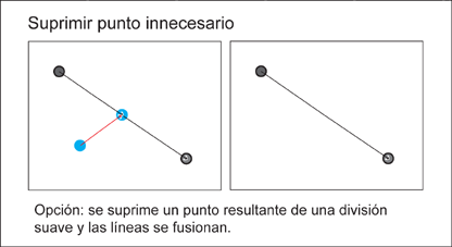

El grupo de reglas DeleteUnneededNodes limpia las líneas de suministro. El grupo de reglas se aplica a clases de elemento de línea de suministro.
Después de suprimir una línea, el grupo de reglas suprime los puntos que no tienen líneas conectadas.

P1: DeleteSoftSplitters. El valor por defecto es NO. Especifica si los puntos resultantes de una división suave deben suprimirse y si las líneas deben fusionarse. Es similar a la regla de elemento AutoExtractSoftSplit. P2: AskUser. El valor por defecto es YES. Especifica si se pregunta al usuario sobre la necesidad de suprimir puntos no necesarios. Si el parámetro es NO, se suprimen sin que el usuario deba intervenir. |
