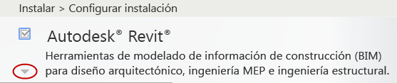

La mayoría de productos presentan diversos parámetros de configuración. En la página Instalar Configurar instalación, para cada producto seleccionado para la instalación, verá un control triangular que permite acceder a un panel de configuración:
Haga clic en la casilla del producto para abrir el panel de configuración. En muchos productos, puede seleccionar un tipo de instalación: Típica para aceptar los parámetros de configuración por defecto o Personalizada para revisar los parámetros y decidir si desea modificarlos. Puede haber más información sobre los parámetros de configuración del producto en un anexo del producto de la Ayuda de la instalación. Después de configurar los parámetros según sea necesario, haga clic en el triángulo para cerrar el panel de configuración.
