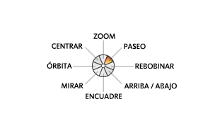

Los elementos Steering Wheels, también conocidos como ruedas, son menús de seguimiento unidos al cursor desde los cuales se puede acceder a diferentes herramientas de navegación 2D y 3D.
Los elementos Steering Wheels permiten ahorrar tiempo, ya que combinan muchas de las herramientas de navegación comunes en una sola interfaz. En las siguientes ilustraciones se muestran las diferentes ruedas disponibles:
Rueda de navegación completa
Rueda básica de visualización de objetos
Rueda pequeña de navegación completa
Rueda pequeña de visualización de objetos
Aspecto de las ruedas
Es posible controlar el aspecto de las ruedas y alternar entre los diferentes estilos de ruedas disponibles, o ajustar su tamaño y opacidad. Las ruedas (excepto la rueda de navegación 2D) están disponibles en dos estilos diferentes: grande y pequeña.
El tamaño de una rueda controla las dimensiones de las aristas y las etiquetas que aparecen en esa rueda; el nivel de opacidad controla la visibilidad de los objetos en el modelo que aparecen detrás de la rueda.
