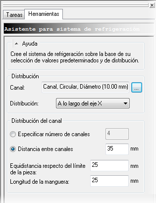

En esta tarea creará líneas de refrigeración con un asistente y, a continuación, modificará los circuitos de refrigeración creados.
Haga clic en .
Asegúrese de que el diámetro del canal es de 10 mm.
Asegúrese de que la distribución es A lo largo del eje X.
Haga clic en Distancia entre canales y especifique una distancia de 35 mm.
Introduzca una Equidistancia respecto del límite de la pieza de 25 mm.
Escriba una Longitud de la manguera de 25 mm.
Haga clic en Aceptar.
