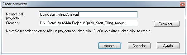

Crear un proyecto
Todos los análisis de Moldflow se almacenan en Proyectos. Los proyectos le permiten gestionar varios análisis, que reciben el nombre de estudios. Cuando ejecuta un análisis de llenado se crea un proyecto.
Nota: En este tutorial se supone que se ha abierto Autodesk Simulation Moldflow Adviser y que todavía no ha abierto ningún proyecto.
Al iniciar Adviser, se muestran por defecto una página web y la ayuda dinámica. Para ahorrar espacio, se cerrarán estos elementos.
  1. Haga clic en el botón X en la ficha de la página web para cerrarla.
  2. Haga clic en el botón X en la esquina superior derecha del panel Ayuda dinámica para cerrarlo.
  3. Haga clic en Inicio e información > Iniciar > Nuevo proyecto.
  4. Escriba Inicio rápido de análisis de llenado en el campo Nombre del proyecto.
  5. Haga clic en Examinar para cambiar la ubicación del proyecto (opcional).
  6. Haga clic en Aceptar.
