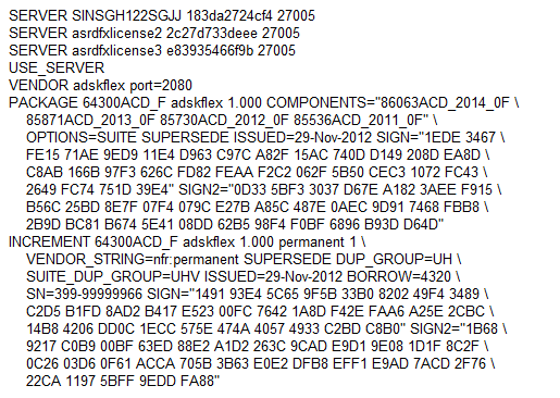

Ejemplo de un archivo de licencia de paquete para un servidor redundante
A continuación, se muestra un ejemplo de archivo de licencia de paquete completo para un modelo de servidor de licencias redundante. Las características distintivas de este tipo de archivo de licencia es la serie de tres líneas SERVER al comienzo. Una copia de este archivo de licencia se incluye en cada uno de los servidores.
