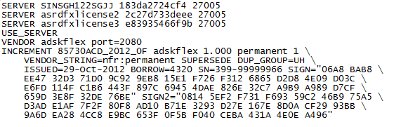

Ejemplo de un archivo de licencia para un servidor redundante
A continuación, se muestra un ejemplo de archivo de licencia completo para un modelo de servidor de licencias redundante:
Nota: En el modelo de servidor redundante es necesario añadir un número de puerto (el valor por defecto es 27005) por cada servidor.
