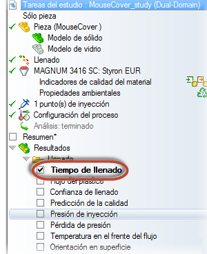

En esta tarea revisará los resultados del tiempo de llenado.
Haga clic en Tiempo de llenado en la lista Tareas del estudio.
Haga clic en .
Rote, encuadre y aplique zoom en el modelo según sea necesario para ver los resultados de tiempo de llenado.
Haga clic en para animar los resultados.
Pruebe las demás herramientas de animación para ver su función.
El patrón de llenado es unidireccional y está equilibrado. La posición de la entrada proporciona un patrón de llenado aceptable.
