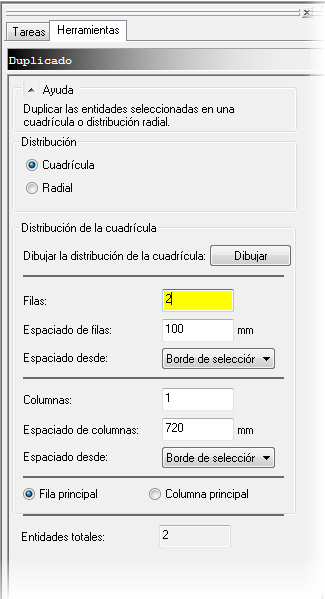

En esta tarea duplicará la pieza para crear una herramienta de dos cavidades.
Haga clic en .
Haga clic en .
Introduzca 2 filas.
Introduzca un espaciado de filas de 100 mm.
Seleccione el espaciado de Borde de selección.
Introduzca 1 columna.
Haga clic en Aceptar.
Haga clic en .
Seleccione Dirección X como Dirección de alineación.
Mantenga pulsada la tecla CTRL y seleccione los dos puntos de inyección.
Seleccione Cavidad 1/Entrada 1 en el campo Alinear con la pieza.
