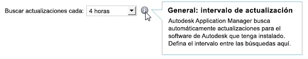

Ficha General
Estos parámetros determinan el inicio automático y la frecuencia de la búsqueda de actualizaciones.
