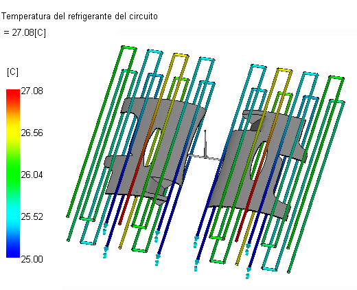

Haga clic en Temperatura del refrigerante del circuito en la lista Tareas del estudio.
El aumento de la temperatura es mejor si no supera los 2 - 3 °C. Dos circuitos de la cavidad se encuentran en el límite superior de la referencia, lo que indica que deben realizarse cambios en el diseño de la refrigeración.
