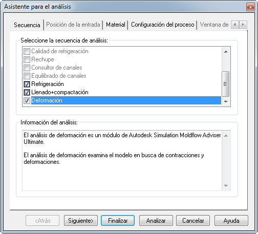

Haga clic en .
Desactive Llenado.
Active Refrigeración.
Active Llenado+compactación.
Active Deformación.
Haga clic en Siguiente.

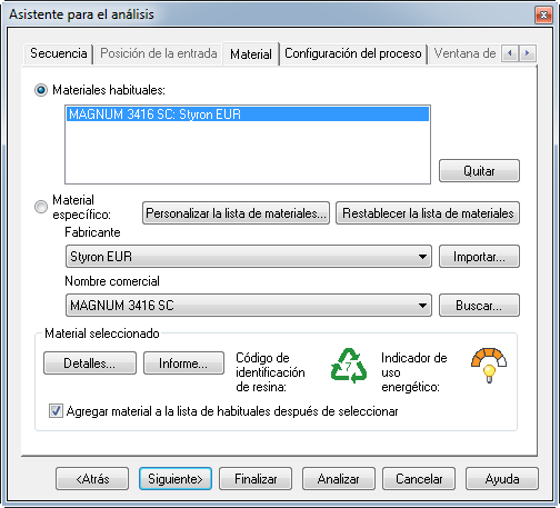

Asegúrese de que el material es Styron EUR, Magnum 3416 SC y, a continuación, haga clic en Siguiente.

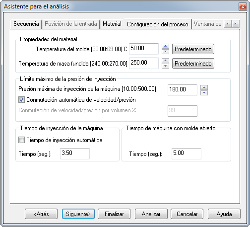

Asegúrese de que la temperatura del molde es 50 °C.
Asegúrese de que la temperatura de masa fundida es 250 °C.
Asegúrese de que el tiempo de inyección es 3.5 segundos.
Asegúrese de que el tiempo de apertura de molde es 5 segundos y, a continuación, haga clic en Siguiente.

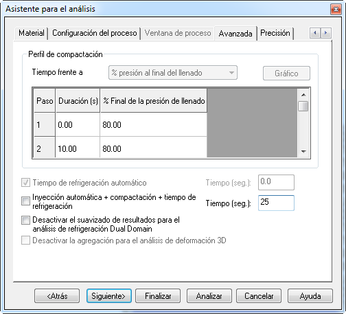

Asegúrese de que el perfil de compactación es % presión al final del llenado.
Asegúrese de que el perfil es 0 - 80, 10 - 80.
Escriba 25 segundos como Tiempo de inyección + compactación + refrigeración.
Haga clic en Analizar.
