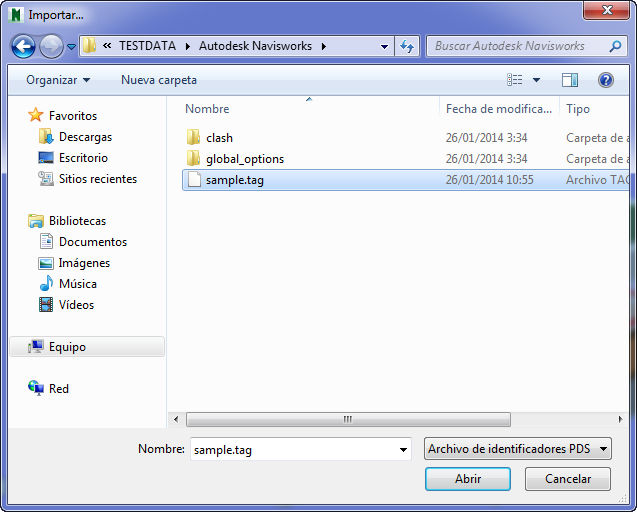

Para importar un archivo de identificadores PDS
- Vaya a la ficha Revisar y deslice el panel Identificadores.
- Haga clic en Importar Identificadores PDS  . .
- Utilice el cuadro de diálogo Importar para ubicar el archivo TAG deseado.
- Haga clic en Abrir para importar los datos PDS.
