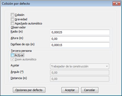

Para definir los parámetros de colisión por defecto
- Haga clic en el botón del menú de la aplicación   Opciones. Opciones.
- En el Editor de opciones, expanda el nodo Interfaz y haga clic en la opción Valores por defecto de punto de vista.
- En la página Valores por defecto de punto de vista, haga clic en el botón Configuración.
- En el cuadro de diálogo Colisión por defecto, seleccione las opciones por defecto con las que desea que se inicie Autodesk Navisworks.
- Seleccione Aceptar para volver al Editor de opciones.
- Haga clic en Aceptar para guardar los cambios.
