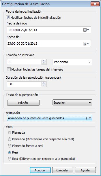

  3. En la ventana TimeLiner, haga clic en la ficha Simular y, a continuación, en el botón Parámetros.
  4. En el cuadro de diálogo Configuración de la simulación, haga clic en la flecha desplegable del campo Animación y seleccione Animación de puntos de vista guardados.
  5. Haga clic en Aceptar.
