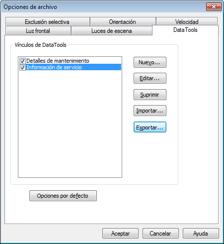

Haga clic en la ficha Inicio panel ProyectoOpciones de archivo.
En el cuadro de diálogo Opciones de archivo, en la ficha DataTools, haga clic en el vínculo que desea exportar en el área de Vínculos de DataTools y pulse el botón Exportar.

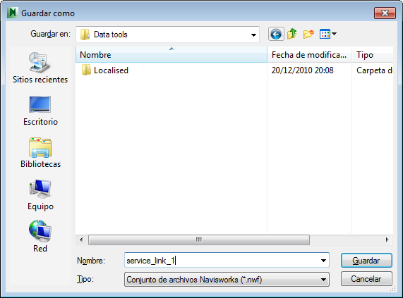

En el cuadro de diálogo Guardar como, vaya a la carpeta deseada y escriba un nombre para el archivo de DataTools. Puede seleccionar el nombre de un archivo de DataTools existente si desea sobrescribirlo con la configuración modificada.
Haga clic en Guardar.
Haga clic en Aceptar para cerrar el cuadro de diálogo Opciones de archivo.
