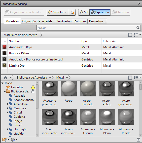

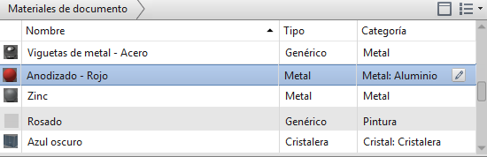

Panel Materiales del documento
Muestra los materiales guardados con el archivo abierto.

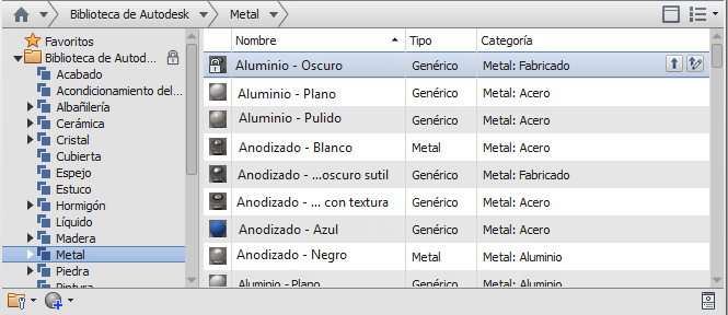

Panel Biblioteca
 Muestra una lista de las categorías de las bibliotecas de materiales que están disponibles actualmente. Los materiales de la categoría seleccionada se muestran a la derecha. Los botones para aplicar o editar el material estarán disponibles al desplazar el ratón sobre la muestra de material.
Puede aplicar materiales a los objetos del modelo arrastrando muestras de materiales desde el grupo Biblioteca a los objetos de la vista de escena. También puede arrastrar muestras al grupo Materiales del documento para guardarlos con el archivo abierto.
Opciones de visualización
 Proporciona opciones para filtrar y visualizar las listas de materiales.
- Biblioteca (solo panel Biblioteca)
- Muestra la biblioteca que especifique. -  Favoritos. Una biblioteca especial del usuario donde se almacena la colección de materiales definidos por el usuario. No se puede cambiar el nombre de esta biblioteca.
- Bibliotecas personalizadas. Las bibliotecas personalizadas creadas o importadas en el dibujo actual.
- Tipo de vista
- Ajusta la lista para visualizar miniaturas grandes, miniaturas pequeñas e información, o solo texto.
- Ordenar
- Controla el orden en el que se muestran los materiales del documento. Puede ordenar por nombre, tipo o color del material. En la sección Biblioteca también puede establecer el orden por categoría.
- Tamaño de miniatura
-  Establece el tamaño de la muestra de material visualizada.
- Mostrar/ocultar árbol de biblioteca
- Muestra u oculta la lista de bibliotecas de materiales (panel izquierdo).
