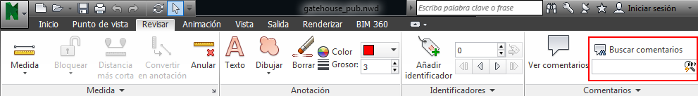

  1. Haga clic en la ficha Revisar grupo Comentarios.
  2. En el cuadro de texto Búsqueda rápida de comentarios, escriba la cadena de texto que desea buscar en las propiedades de todos los comentarios. Puede tratarse de una o varias palabras. Por ejemplo, si escribe anotación y ejecuta la búsqueda, solo aparecerán los comentarios que contengan la palabra "anotación".
    Consejo: Si no conoce el contenido exacto del comentario, puede utilizar comodines. Para sustituir un carácter que no se va a especificar, utilice el símbolo "?" (signo de interrogación). Para sustituir varios caracteres que no se van a especificar, que preceden o siguen al texto, utilice el símbolo * (asterisco). Por ejemplo, si desea buscar todos los comentarios que contienen texto que precede o sigue a la palabra anotación, escriba *anotación* en el cuadro Texto.
  3. Haga clic en Búsqueda rápida de comentarios .
