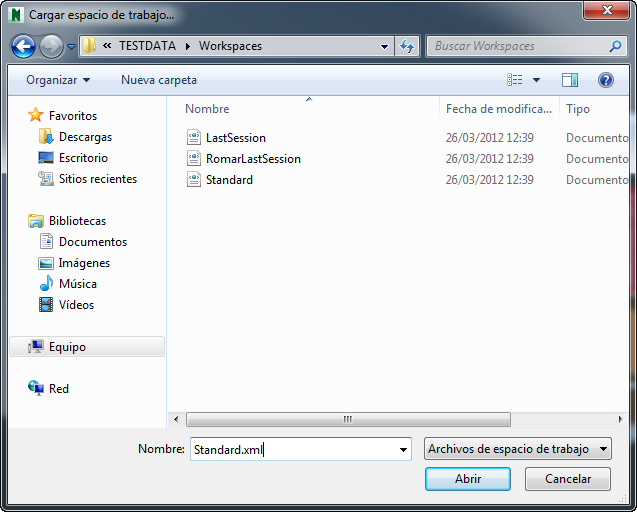

Para cargar un espacio de trabajo guardado
Para cargar un espacio de trabajo guardado en
Autodesk Navisworks
Haga clic en la ficha
Vista
grupo
Espacios de trabajo
Cargar espacio de trabajo
En el cuadro de diálogo
, vaya a la carpeta donde esté el espacio de trabajo que desea y selecciónelo.
Haga clic en
Abrir
