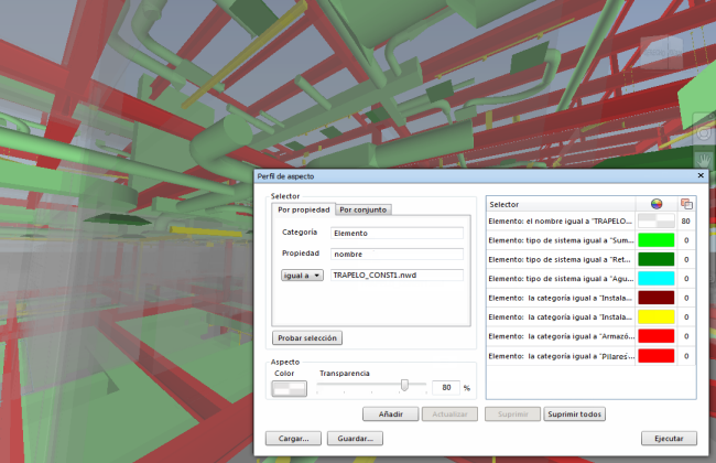

Para codificar el modelo con colores por los valores de propiedades
- Abra el cuadro de diálogo Perfil de aspecto.
- Haga clic en la ficha Por propiedad del área Selector.
- Use los campos correspondientes para configurar los criterios de selección de objetos para su selector.
- Haga clic en Probar selección. Todos los objetos que satisfacen los criterios se seleccionan en Vista de escena.
- Si está satisfecho con los resultados, use el área Aspecto para configurar las modificaciones de color y transparencia de su selector.
- Haga clic en Añadir. El selector se añade a la lista Selector.
- Repita los pasos 3 a 6 hasta que haya añadido todos los selectores requeridos. Recuerde, el orden de los selectores en la lista es importante. Consejo: Si utiliza su primer selector para cambiar el color de todo el modelo a gris con una transparencia del 80%, el resto de modificaciones de color destacarán más.
- Haga clic en Ejecutar. Los objetos en el modelo son codificados por color.
